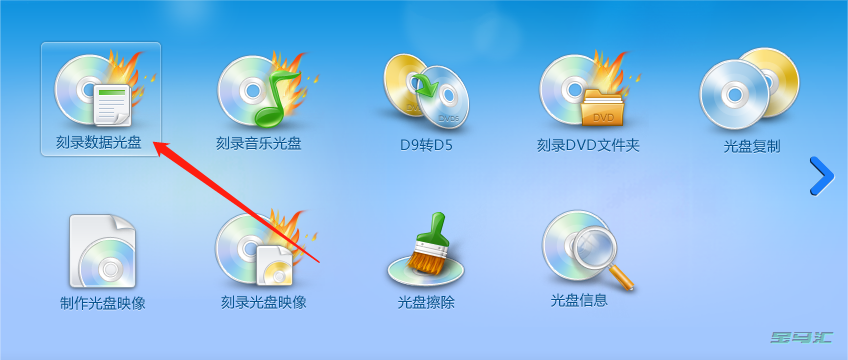

1、选择数据刻录

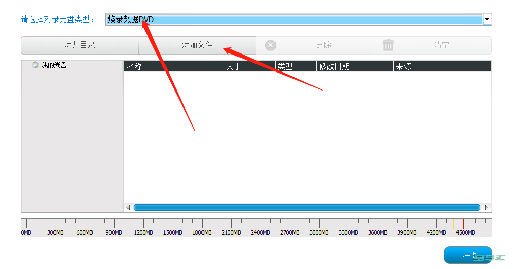

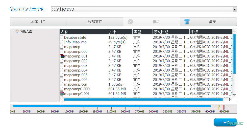

2、选择烧录数据DVD,再选择你需要刻录的内容

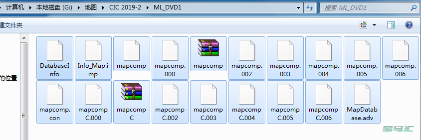

3、首先刻录DVD1光盘,先选择DVD1文件夹内的内容,全选即可
4、选择后需要刻录的内容

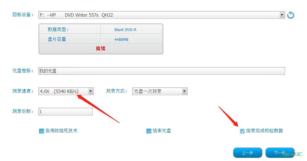

5、刻录速度建议选择4倍速,对于地图安装更稳定,校验数据可选不可选,选上后会增加刻录时间

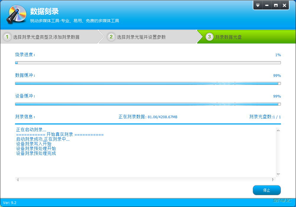

6、刻录过程

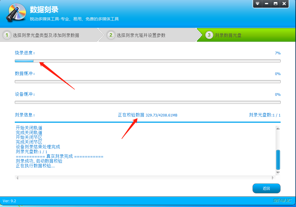

7、校验过程

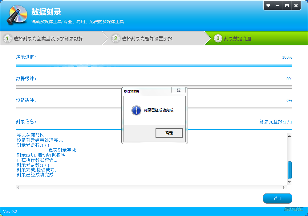

8、刻录完成,刻录完成后盘片会弹出
4、选择后需要刻录的内容
