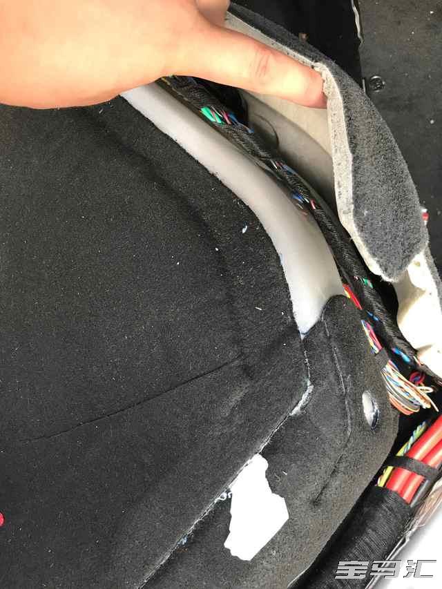

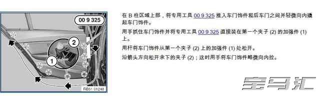

可以看到原车线束,跟着原车走。 这有一个怎么拆安全带卡扣的图 走完后座,就走到B柱那了,改版是把下面掰出来,然后往下一拉,盖板就下来了 走到 ...
可以看到原车线束,跟着原车走。

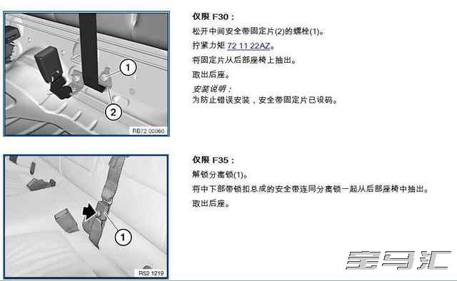

这有一个怎么拆安全带卡扣的图

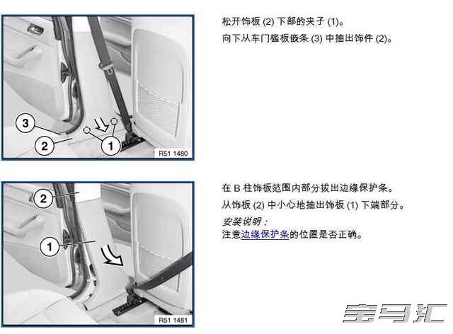

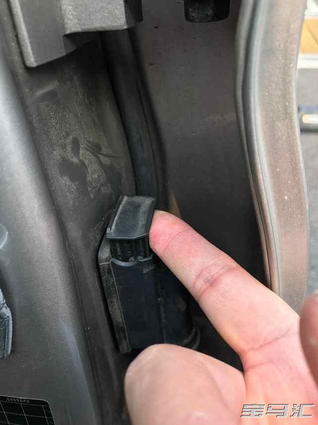

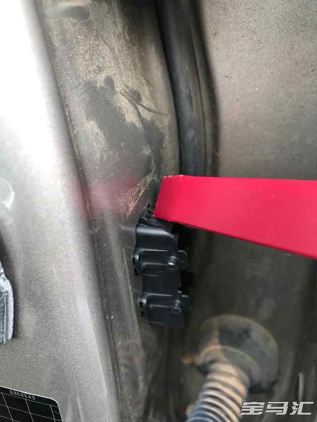

走到B柱了,那就接后门喇叭的线了,其实前门也在这一块,门铰链上有个黑色的线束插口,把那个卡扣网上一提,就拔出来了。
然后把车体上那个网下一拨,就卸下了。

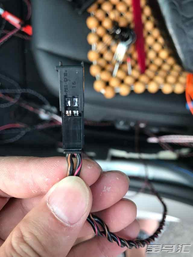

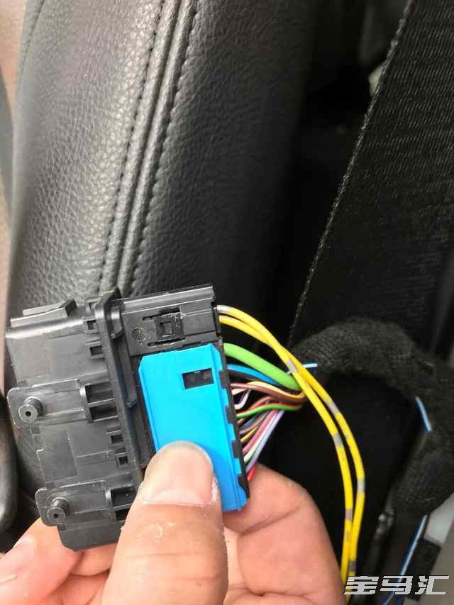

是这个样子,蓝色上面那两根线就是后门喇叭线了,拔出来。
就是这个样子,然后把原先的插针退出来,把走到这里的输出喇叭线接上,后门喇叭输出就完成了,高保真还是个输入,就把退下来那两根线接到高保真输入端的接插件上,这样高保真的后门输入也解决了。

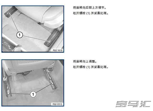

改过低音都知道,得把座椅卸下来,

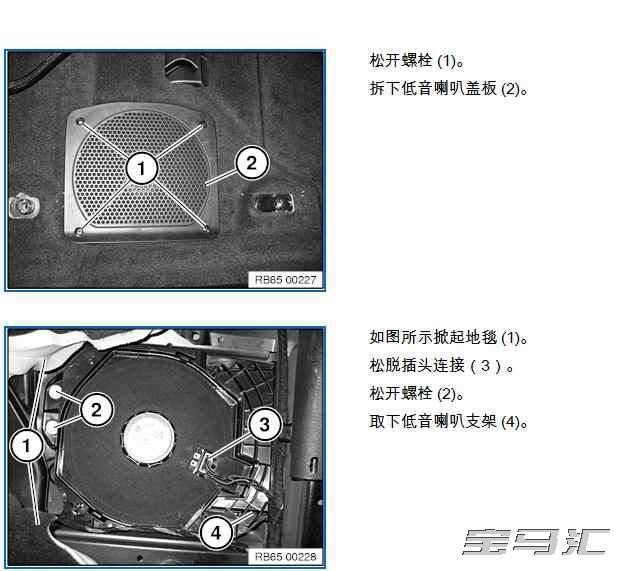

拆低音,把低音输出接到低音喇叭上,然后前门输出插到原输出到低音的接口上,高保真输入输出在一个接口,同理,左右都是一样的,这样前后门,低音,都弄好了,剩中置了

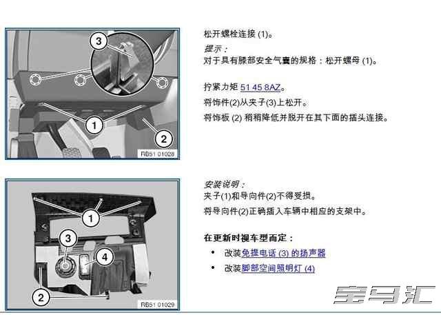

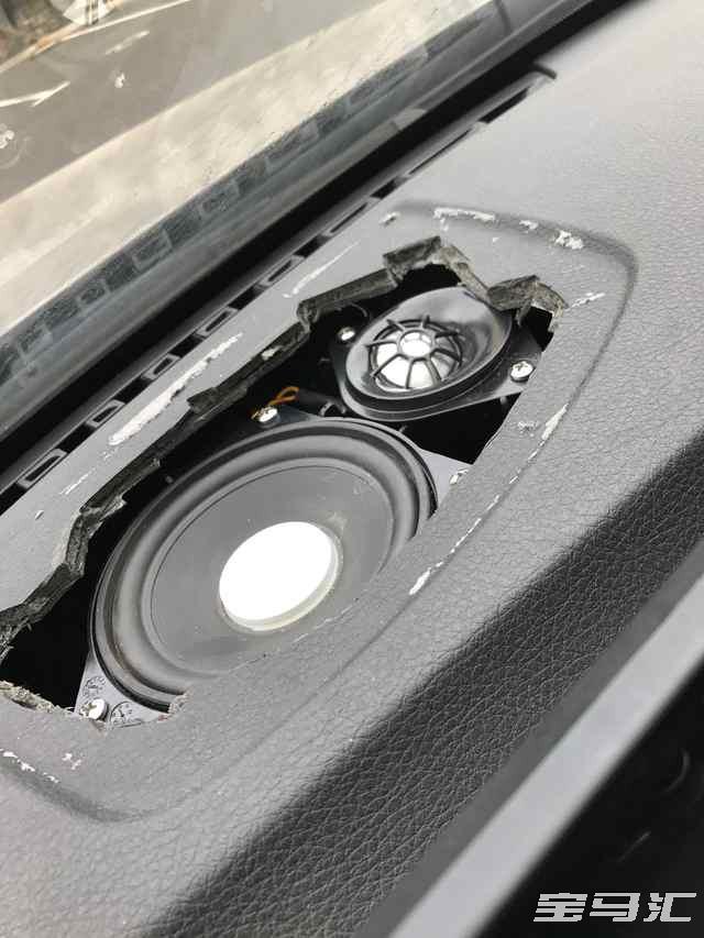

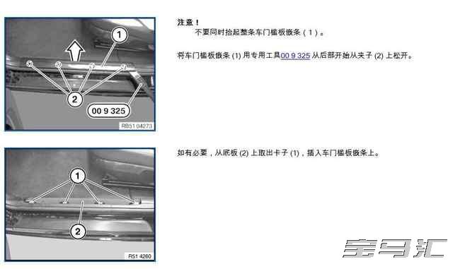

门槛条拆下,使劲掰就行,然后把仪表台护板拆下就两颗螺丝,把开前机盖开关那块改版也拆下,然后把中置线和光纤线沿着边缘走到中控,这样,这个线路就走完了。

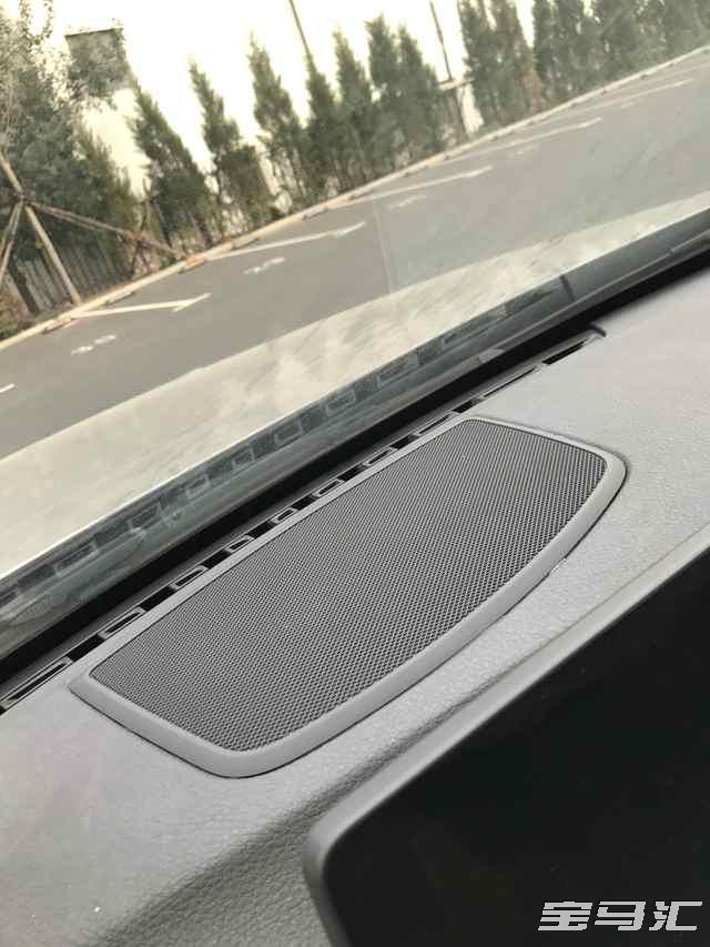

中置开孔,自己开的,花了好几个小时,拿着小刀一点点划。
沾上盖板,把卡扣都剪了,开不出安照卡扣的孔来,直接剪掉,双面胶沾上

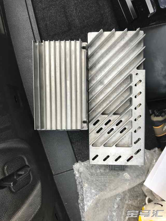

放一张大小功放的对比,刚拿到哈曼功放,这玩意还挺大。。。

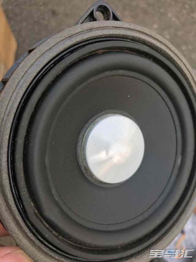

中音,防尘盖有点凹。

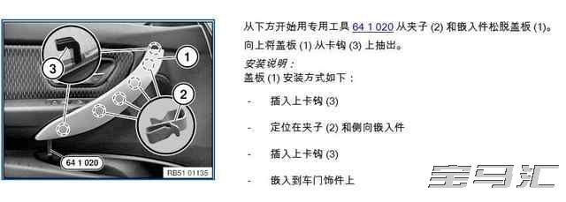

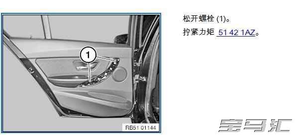

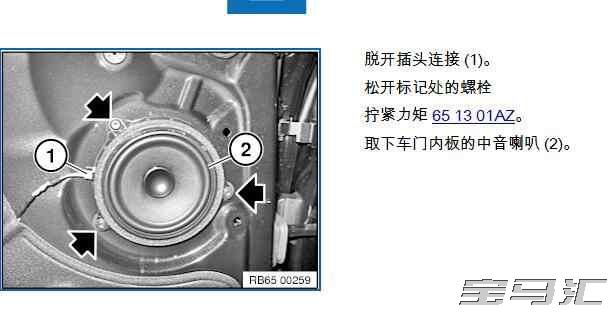

补几张图,这是怎么拆门板换喇叭的
这是怎么拆驾驶位仪表台下的护板的
