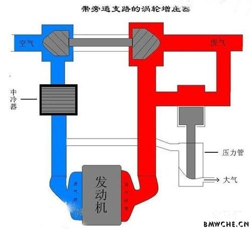

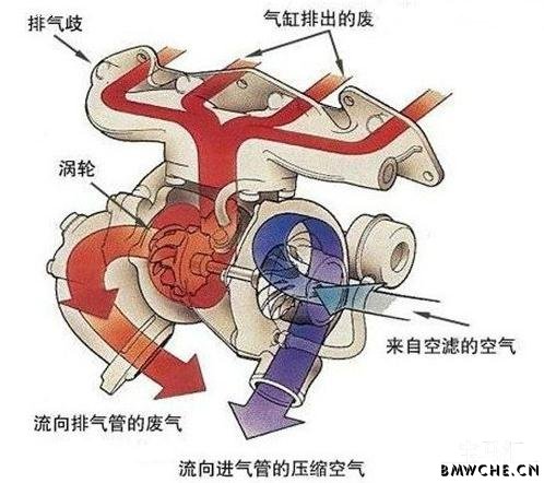

1.涡轮增压工作原理图,红色为高温废气,绿色为新鲜空气
大家可能会觉得涡轮增压装置非常复杂,其实它并不复杂,涡轮增压装置主要是由涡轮室和增压器组成。首先是涡轮室的进气口与发动机排气歧管相连,排气口则接在排气管上。然后增压器的进气口与空气滤清器管道相连,排气口接在进气歧管上,最后涡轮和叶轮分别装在涡轮室和增压器内,二者同轴刚性联接。这样一个整体的涡轮增压装置就做好,你的发动机就好像电脑CPU一样被“超频”了。
我们平常所说的涡轮增压装置其实就是一种空气压缩机,通过压缩空气来增加发动机的进气量,一般来说,涡轮增压都是利用发动机排出的废气惯性冲力来推动涡轮室内的涡轮,涡轮又带动同轴的叶轮,叶轮压送由空气滤清器管道送来的空气,使之增压进入汽缸。当发动机转速增快,废气排出速度与涡轮转速也同步增快,叶轮就压缩更多的空气进入汽缸,空气的压力和密度增大可以燃烧更多的燃料,相应增加燃料量和调整一下发动机的转速,就可以增加发动机的输出功率了。
2.涡轮增压冷却系统
中冷器是增压系统的一部分。当空气被高比例压缩后会产很高的生热量,从而使空气膨胀密度降低,而同时也会使发动机温度过高造成损坏。为了得到更高的容积效率,需要在注入汽缸之前对高温空气进行冷却。这就需要加装一个散热器,原理类似于水箱散热器,将高温高压空气分散到许多细小的管道里,而管道外有常温空气高速流过,从而达到降温目的(可以将气体温度从150摄氏度降到50摄氏度左右)。由于这个散热器位于发动机和涡轮增压器之间,所以又称作中央冷却器,简称中冷器。
