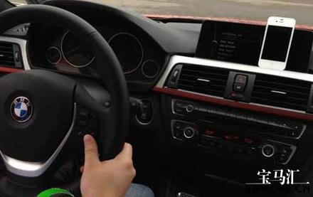

有不少车友苹果手机与宝马的蓝牙连接的问题,特别是iphone6与宝马的连接,出现的最多。
可以说,这是一个iphone6推出后比较常见的问题了,许多iPhone 6或iPhone 6 Plus用户都无法连接蓝牙设备,尤其是车载蓝牙设备。主要有下面几个表现:
1、车载电话系统不能使用;
2、不能建立任何蓝牙连接;
3、蓝牙连接要么功能不全,要么更本无法连上;
4、连接后,可以播放音乐,但是不能接打电话;
这一问题并不局限于特定厂商生产的蓝牙设备。包括宝马、奔驰、日产、丰田、本田、讴歌、吉普等在内的车型都存在这一问题,旧型号iPhone则不存在这一问题。
