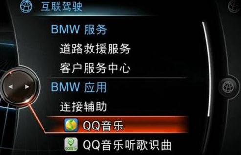

3、通过数据线连接
把苹果手机用线连到车上,打开qq音乐或酷狗,汽车会识别手机软件,在汽车多媒体中会多出qq音乐这一项。打开它就ok了就可以用车载音响放手机里的歌。
