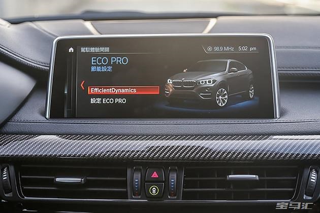

ECO模式会影响我们的用车体验
我们来了解一下它的原理:
ECO模式导致动力输出受限
河北工业大学有个硕士论文《基于驾驶行为的ECO智能辅助驾驶系统研究》,当车辆进入ECO模式之后,ECU会控制发动机、变速箱,完全依照最低燃油消耗的模式工作,快速升挡、平稳提速。,即使过度踩下油门踏板,ECO模式也会控制节气门的开度,抑制燃料消耗。也就是说,打开ECO模式的情况下,油门就没那么灵了,土话就是车子变“肉”了。打个比方,就好像你原来的车子是5.0V8的,打开了ECO之后就变成1.5T3缸机了,这种感觉的落差真的是比较大的。

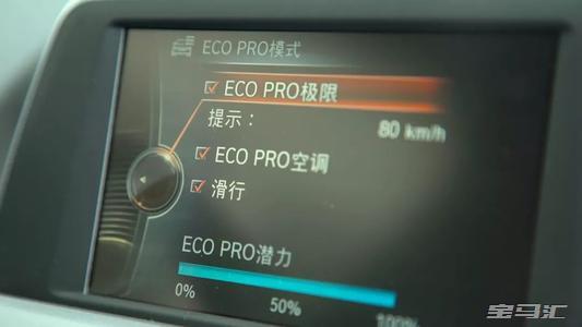

部分品牌的ECO会导致空调制冷效果下降
除了限制动力输出,ECO模式,还会让空调也进入节能模式,制冷效果也会变差。ECO模式会降低风扇运转的电压,降低压缩机和发动机的负荷,从而减轻发动机的负担。之所以选择对空调下手,是因为空调对油耗的影响是比较大的,枪打出头鸟。
参考车辆与动力工程的文章《汽车空调对整车油耗的影响》,在某些工况下,空调负荷占发动机输出功率的比重甚至超过了55%。
可能有朋友说,“我空调不怎么开的”。实际上,空调系统是我们车子上使用率比较高的功能之一了。
参考中国汽车技术研究中心的统计数据,平均下来,每辆车生命周期中的43%到49%,空调都是开启状态,所以ECO模式对我们平时的空调效果,影响还是比较大的。
