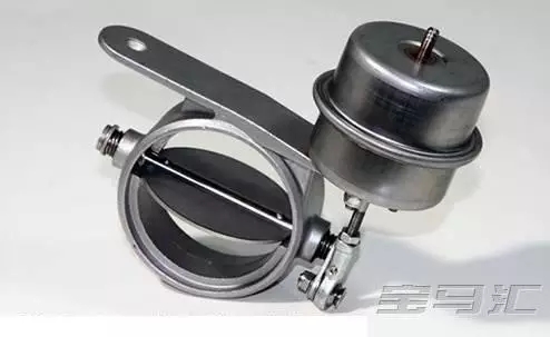

正是因为这样的原理,宝马车型排气设计原理均为:正常行驶或者怠速时只有左边出气,右边那个排气管尾喉处有一个阀门。在转速低于2500转的时候是关闭的,目的是为了提供足够的回压给发动机,当转速超过2500转或者使用运动模式的时候那个挡板会自动打开。
可变阀门排气
其实这种可变阀门排气并不是一个技术很高的东西,按控制逻辑大致分为两种,一是手动控制,二是电脑自动控制:
1、手动控制。通过排气系统所配套的遥控器等电子设备控制阀门的开启。驾驶员选择“打开”按钮,阀门就始终处于打开状态,选择关闭则反之。这种方式较为简单,其本身不具备逻辑能力,完全按照驾驶者的操作意愿来执行。
2、电脑自动控制。其可变阀门排气系统带有排气的ECU或处理器,通常会根据发动机转速和油门深度来调节,驾驶者也可以自行设定一个转速节点,当发动机达到预设转速时,排气ECU就会按照程序设定,自动打开阀门。而宝马产品的排气可变阀门,就是采用这样原理。
