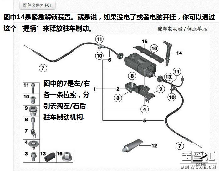

7系上的那个‘电刹’模块直接连接 3系驻车制动器中的 EXPANDING LOCK ,3系就改‘电刹’啦,当然,还需要加‘电刹’按钮及编程开放‘电刹’及与‘电刹’相关的功能。 ...

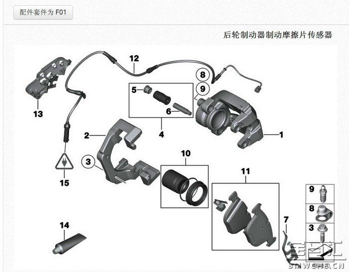

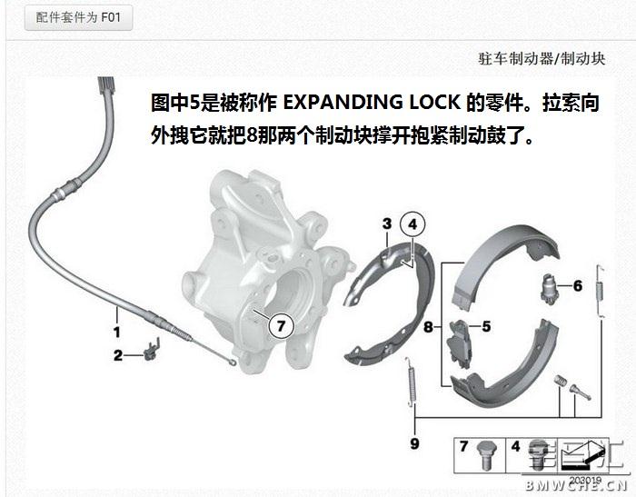

1、是以7系(F01)为代表的——直流伺服电机+减速机模块拖拽拉索来实现鼓式后轮驻车制动,如下图组:

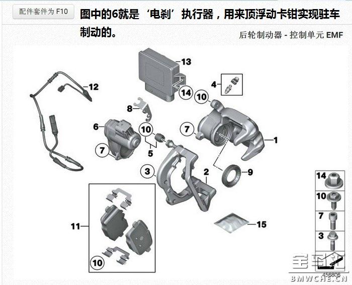

2、以5系(F10)为代表的——直流伺服电机+减速机模块推动后轮上的浮动卡钳,让它夹紧制动盘来实现驻车制动,如下图:
行车中的踩制动是通过液压来顶浮动卡钳实现制动的。不过呢,这种结构模式的‘电刹’无法使用在对向活塞式的制动卡钳上。换就话说,你要改装升级够制动,这个‘电刹’结构就成了障碍——没地儿顶啦。
这两种结构模式的关键部件——驱动模块,就是黑传说中‘电刹’比手刹成本高出7000块的那个东东。淘宝上卖几百块(前者)到两三千块(后者)。如果是咱天朝的山寨厂,这个零件年十万件每件50块就可以出货。

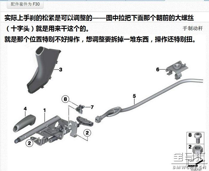

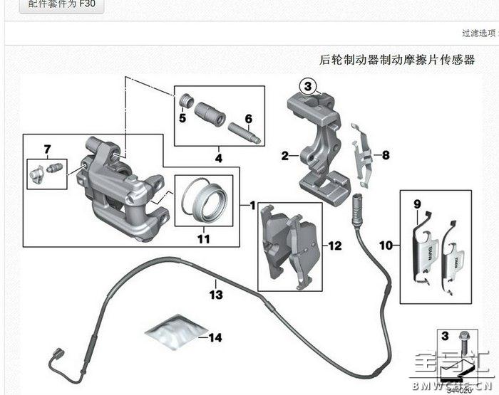

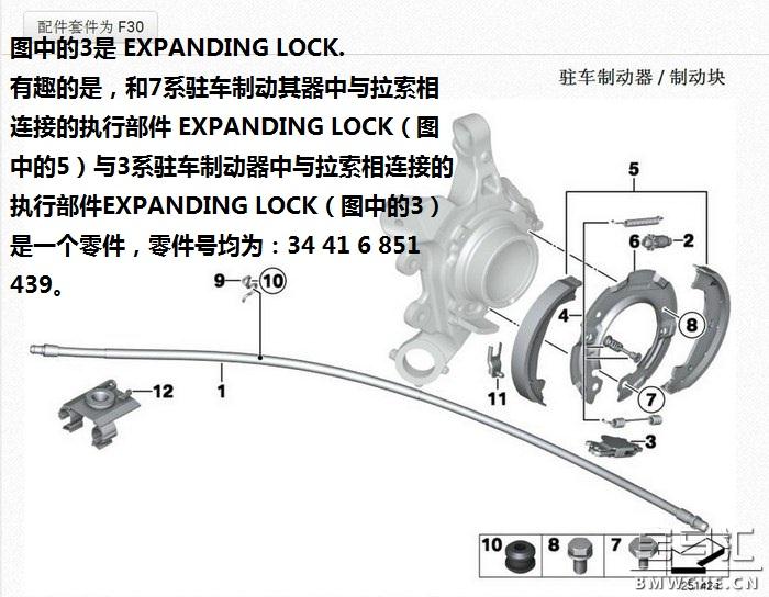

3、3系(F30/F35)的手刹结构也是拉索拖拽鼓式后轮驻车制动,只不过拖拽的动力来自那个被吐槽没档次的手柄(拉把),如下列图组:
就是说,用7系上的那个‘电刹’模块直接连接 3系驻车制动器中的 EXPANDING LOCK ,3系就改‘电刹’啦,当然,还需要加‘电刹’按钮及编程开放‘电刹’及与‘电刹’相关的功能。
