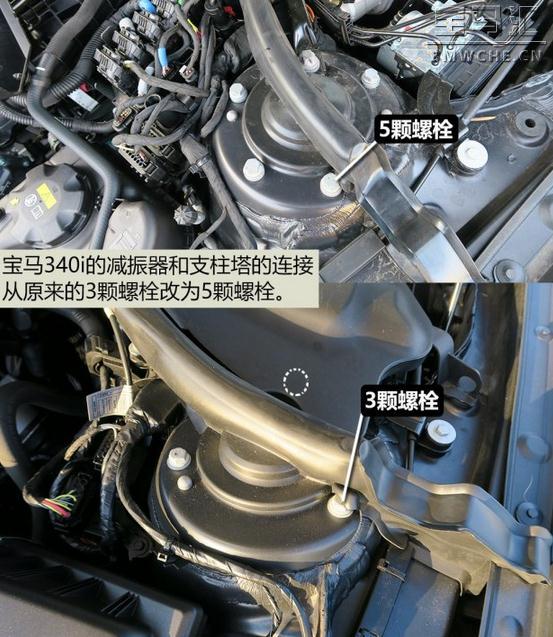

2016中期改款开始,宝马对3系的悬架系统作了不少改进,比如说前悬架减振器跟支柱塔的连接从原来的3颗螺丝改成5颗螺丝等等;至于各个连杆的几何尺寸、角度校准方面有没有变动宝马则没有明说。

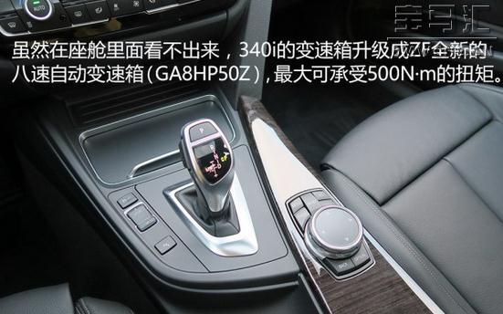

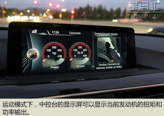

宝马340i的自动变速箱从原来的ZF的GA8HP45Z升级到GA8HP50Z(“50”的意思是最大可承受500N·m的扭矩),我们把模式调到“M”可以固定住挡位。中控台的显示屏可以调成运动模式,显示当前发动机的扭矩和功率输出,您可以利用这个来观察发动机的瞬时输出扭矩和您踩油门之间的反应。这种测试情形下,B58的涡轮延迟(“爬坡式”的推背感强度递增)还是能挺容易感觉出来的。尤其是在最极端的情形:挡位固定在第8挡,让车子按照60mph(96km/h)的速度行驶;按照上面说的方法去测试,您通过显示屏上的扭矩表能清楚看到,发动机的扭矩要过5-6秒之后才能上升到峰值。

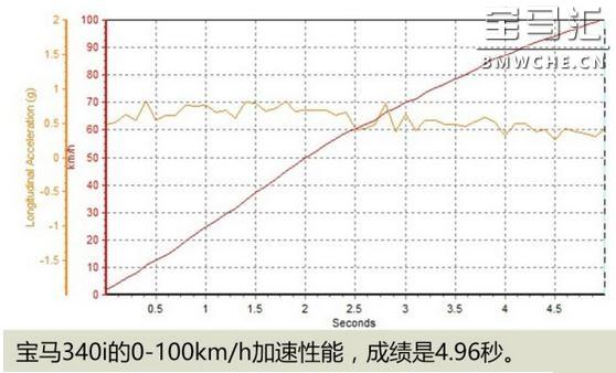

这次测评我还同时测试了宝马340i的0-100km/h加速性能,成绩是4.96秒(就当它是5.0秒好了),属于正常发挥的范围。经过多次尝试,我发现340i假如起步转速过高(比如说超过3000转),后轮打滑很严重,浪费过多时间所以成绩不好;转速过低(1000来转)虽然轮胎不怎么打滑,但加速初段力度不够大成绩也不好。最佳的起步方式是把发动机转速维持在2500转左右松刹车,起步瞬间后轮会有短暂打滑,但马上就能获得很充足的加速力度,测出来的成绩是最好的。
