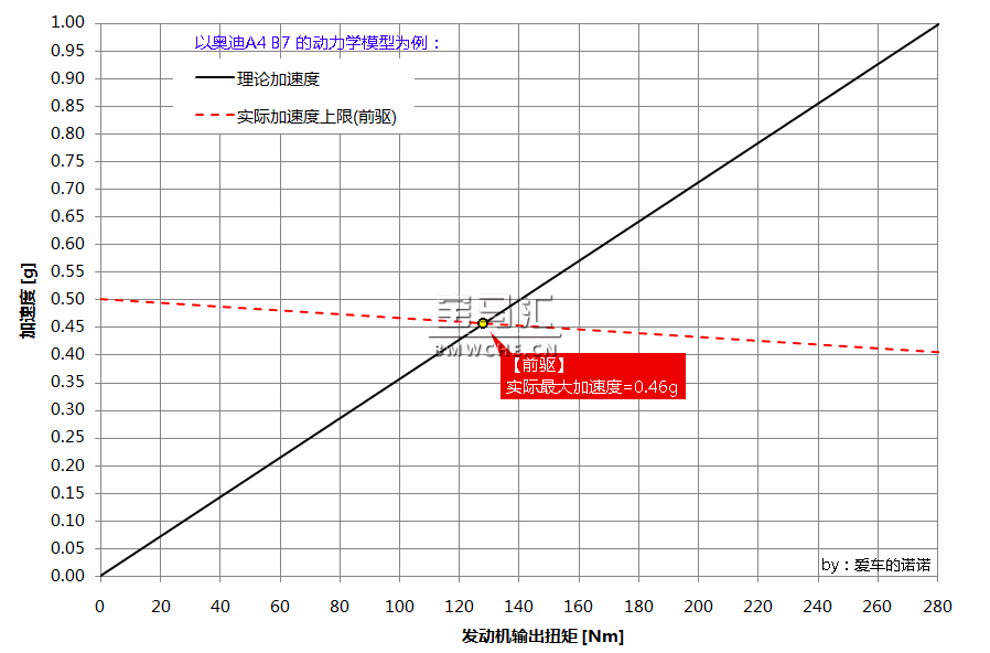

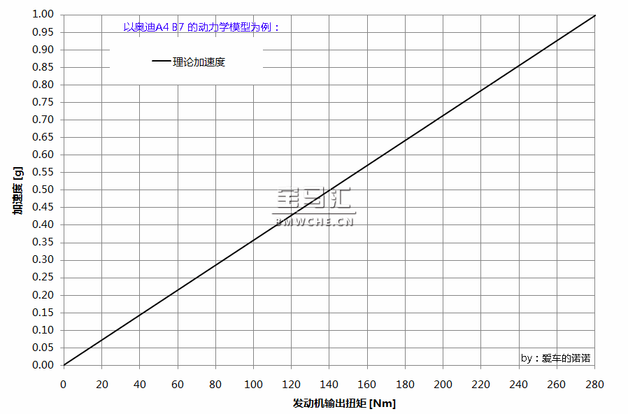

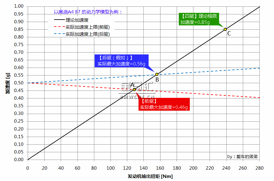

这是一台前驱车,重心偏高且略微靠前,前后轴重比约为60%:40%,如果发动机逐渐提高数据扭矩的话,车子加速感就会越来越强。于是我们计算出下面一个曲线图,表示发动机数据扭矩和车子加速度的理论对应关系。为了形象一些,我们采用g作为加速度单位,1g就是一个重力加速度。
这个图很粗浅,甚至是不对的,不要以为买台280Nm的车就可以获得1个g的弹射起步,那么千万级的超跑们都会笑的。加速度不可能无限制提高的,它受到轮胎抓地力、路面情况的影响,终归会碰到天花板,今天我们主要来研究这个天花板在哪里。

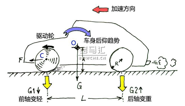

体验过加速的车主都知道,车子加速时,整个车身会有后仰的趋势,说形象一些就是车头抬起,屁股坐下,重量会发生后移。
的确,如下图,绝大多数车的重心(O点)都高于车轮中心(C点),通过车轮中心作用的驱动力F,会对车身中心造成一个顺时针的力矩,使车头上仰,前轴变轻。
我们可以通过公式推导计算出不同加速力道所造成的前轴轴重减少,而前轴越轻,车轮就越容易打滑。诺诺省去繁杂过程,直接看下图的红色虚线,这就是在不同的动力输出下的加速度物理上限,即“天花板”!也就是说,高于这根红色虚线的加速度都是实现不了的,会以车轮打滑告终。所以这台车的最大加速度,其实只有0.46g。

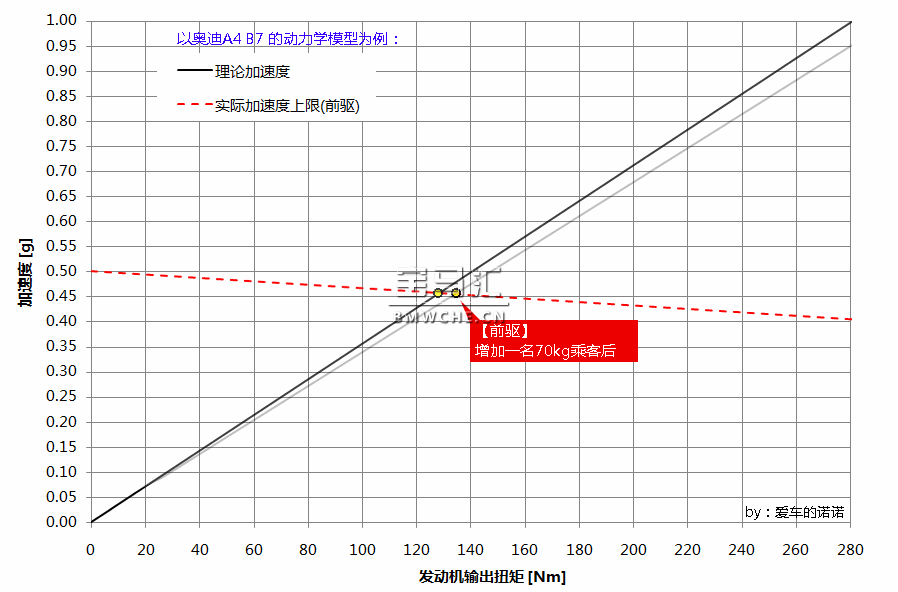

4)增加一名70kg重的副驾驶后,极限加速度几乎不减少!这个跟大家平时想的不一样吧?下图的数据说话!(但是一旦换入2挡,多坐的这一个人就会有点点拖后腿了,具体为什么,再找机会深入探讨吧。)

OK,接下来说后驱。我们假设这台A4是后轮驱动的呢,加速是否可以改善不少?当然!因为加速时后轮会得到更多的重量,加速度越大,后轮越不容易打滑。于是,我们又得到了一根蓝色曲线作为后驱模式的极限加速度。大家可以看出,后驱的极限加速度会比前驱大0.1g。
注意到C点了么?假如这台车4个轮子都可以驱动,那么不管重量在加速过程中如何移动,只要动力在前后轮上可以相应分配,就可以发挥出最大的加速度,X5M的弹射起步,可以猛到司机都想吐,就是这个原因。图上为啥是0.85g呢?这是因为我假设轮胎和路面的摩擦系数是0.85(普通水泥道路),想高于0.85g,4个轮子就要同时打滑了。当然,如果你使用抓地力好的轮胎,在新铺设的柏油路上测试,四驱加速的理论成绩可以提高到1g左右,而仅仅需要280Nm(相当于3.0的普通自然吸气发动机)。但这个理想值往往是达不到的,由于前后扭矩分配系统的算法和响应速度,以及各种误差和现实的原因,导致我们一直无法触及理想,只能尽量逼近。
