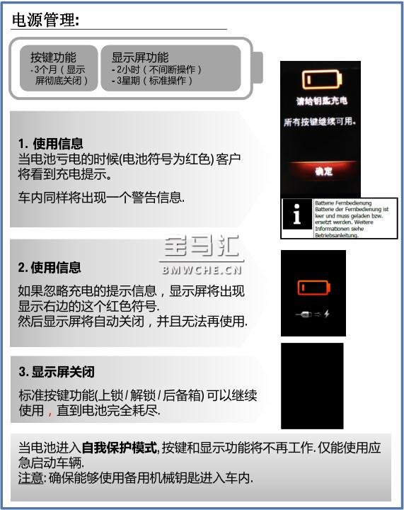

如果钥匙电池的电量不足,显示器会自动关闭。成当给电池充电,之后显示屏才能再次接通。 标准按钮(上锁/解锁/后备箱)功能能够继续使用,直到电池电量完全耗尽。 ...

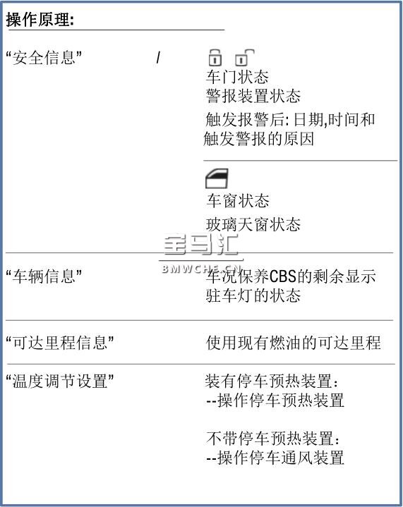

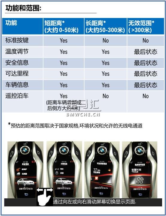

通过显示屏钥匙可以得到的状态信息:
通过显示屏钥匙可以得到的状态信息:
一时间
一中控锁状态
一车窗和天窗玻璃状态
一现有燃油的可达里程
一调取服务信息
一设置车内温度调节(驻车通风或驻车辅助加热)

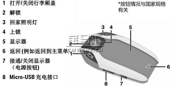

2、通过显示屏钥匙能够操控驻车辅助加热(SA536)和遥控泊车功能(SA5DV)。
3、显示屏钥匙尺寸90mmx55mmx15mm。
4、带触控功能的2.2寸 LCD彩色显示屏。
5、可以使用车内无线装置充电(SA6NW)和USB充电线。

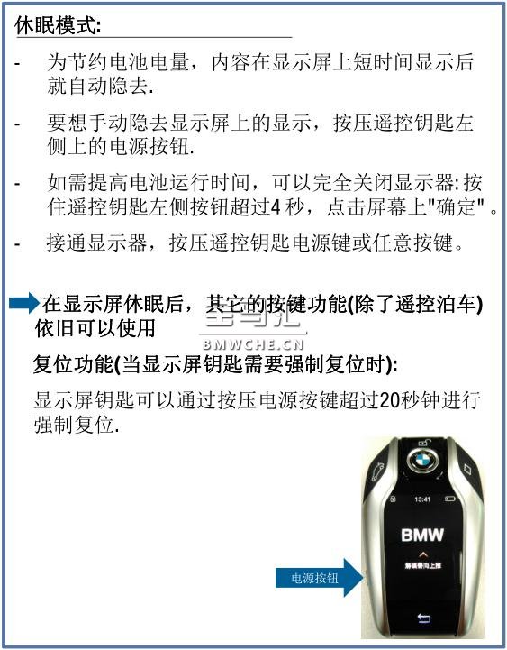

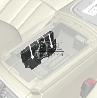

a、无线充电装置(SA6NW位于中央扶手下方,将遥控钥匙利用上锁按钮向上插入中间扶手下方的充电器突出夹子内。

将遥控器通过左侧的Micro-USB插座连接至USB接口。

注意:中央扶手下方的LED充电指示灯含义:
蓝色:设备正在充电。
橙色:设备没有充电.
可能是充电装置过热引起
红色:设备无法充电,请联系服务店进行检查。
