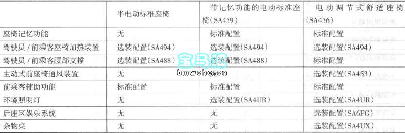

宝马前座椅规格加下:半电动标准座椅、帯记忆功能的电动标准座椅、 电动调节式舒适座椅, ...
宝马前座椅规格加下:半电动标准座椅、帯记忆功能的电动标准座椅、 电动调节式舒适座椅,前座椅配置参数见下表。
前座椅配置参数表

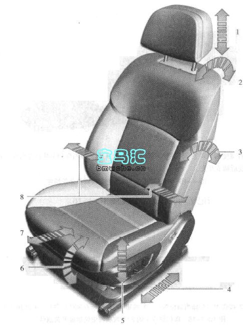

最高配置型号的前座椅可以在8个方向上往复调节,见下图。
1.头枕高度调节 2.靠背上部调节 3.靠背倾斜度调节
4.座椅纵向调节 5.座椅高度调节 6.座椅倾斜度调节
7.坐椅前后调节 8.靠背宽度调节
7.坐椅前后调节 8.靠背宽度调节
最高配置型号的前座持调节方向图

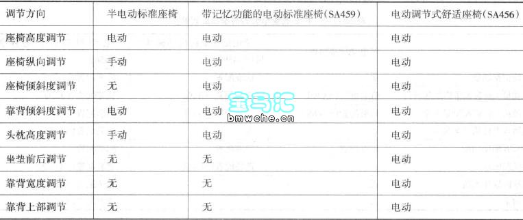

前座椅有两种调节方式:手动方式和电动方式,见下表。
前座椅调节方式表

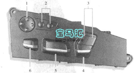

(1) 座椅调节开关组件。驾驶员座椅上的座椅调节开关组件见下图。
1.腰部支撑调节开关 2.靠背宽度调节开关
3.靠背上部调节开关 4.靠背倾斜度和头枕高度调节开关
5.座椅纵向、高度和倾斜度调节开关 6.坐垫前后调节开关
驾驶员座椅上的座椅调节开关组件图

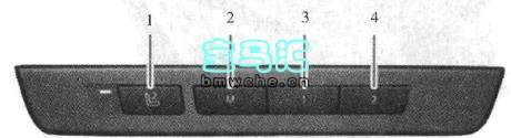

车门饰板上的前座椅记忆功能开关组件见下图。
1.前乘客辅助功能按钮 2.按钮M(存储当前位置)
3.按钮1(调出所存储的位置) 4.按钮2 (调出所存储的位置)
车门饰板上的前座精记忆功能开关组件

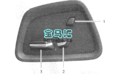

前乘客侧后车门饰板上的前乘客座椅调节开关组件见下图。
1.头枕高度调节开关 2.靠背倾斜度调节开关 3.座椅纵向调节开关
前乘客侧后车门饰板上的前乘客座椅调节开关组件图

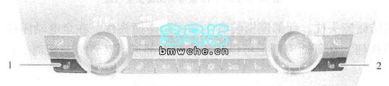

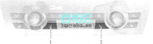

(2)前座椅加热装置。前座椅加热按钮集成在空调控制面板上,见下图。
1.驾驶员座椅的座椅加热按钮 2.前乘客座椅的座椅加热按钮
前座椅加热按組图

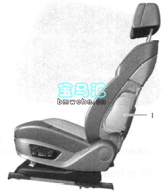

(4)侧面安全气囊。前部侧面安全气囊集成在驾驶员和前乘客座椅靠背内。座椅后隔板延伸到座椅侧面,这个隔板称为包围式座椅隔板。当安全气囊触发时座椅侧面被压开。前部座椅装备座椅占用识别装置和安全带拉紧器。前座椅侧面安全气囊见下图。
1.靠背中的安全气囊
前座椅侧面安全气表图

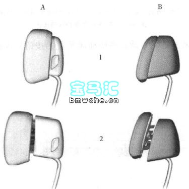

(5 )主动式防碰撞头枕。前部座椅装有主动式防碰撞头枕。在全电动座椅的头枕上带有一个头部距离调节按钮。在舒适座椅上可以利用靠背上部调节装置调节距离。主动式防碰撞头枕见下图。
1.舒适位置 2.主动式防碰撞头枕触发后的位置
A.标准座椅 B.舒适座椅
A.标准座椅 B.舒适座椅
主动式防碰撞头枕图

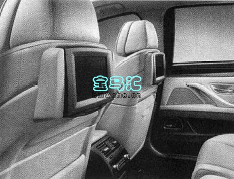

(6)前座椅后部显示区。前座椅靠背上部装有可翻转的显示屏,该显示屏规格为8″,见图。
前座特后部显示屏图

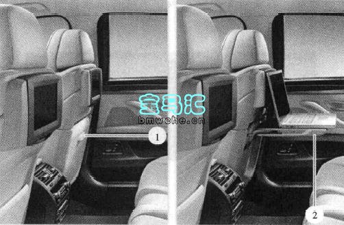

(7) 杂物桌。行政版车型的前乘客座椅靠背内装有一个杂物桌,该杂物桌外部包有真皮,可提供充足的空间,用于旋转笔记本电脑、报纸或 A4文件等。带有杂物桌的舒适座椅见下图。
1.拉手 2.杂物桌
带有杂物桌的舒适座椅图
