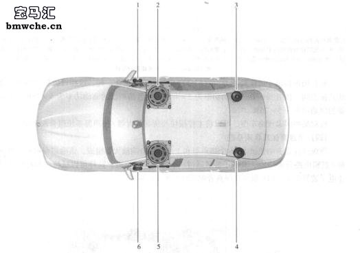

立体声音响系统不用附加放大器控制,而是使用主控模块的扬声器输出端控制。该系统由6个扬声器组成,这些扬声器由主控模块的4个声道控制,见图1。
1.右前车门中音扬声器 2.右前座待下的低音扬声器
3.右例后窗台板处的中音扬声器 4.左例后窗台板处的中音扬声器
5.左前座橋下的低音扬声器 6.左前车门中音扬声器
图1 立体声音响系统
所有扬声器都由安装在主控模块内的放大器驱动,驱动功率为4x25w。

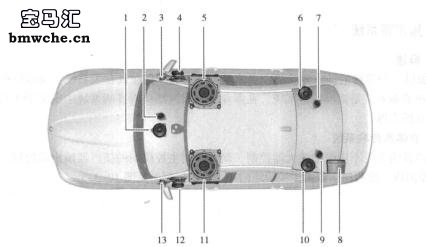

高保真音响系统由12个扬声器和1个附加音响放大器组成,该附加音响放大器是带有数字均衡器的八声道放大器,实际上只使用其中的7个声道,见图2。
1.前部中间高音扬声器2.前部中间中音扬声器
3.右前车门高音扬声器4.右前车门中音扬声器
5.右前座椅下的低音扬声器6.右侧后窗台板处的中音扬声器
7.右侧后窗台板处的高音扬声器8.高保真音响放大器
9.左侧后窗台板处的高音扬声器10.左侧后窗台板处的中音扬声器
11.左前座椅下的低音扬声器12.左前车门中音扬声器13.左前车门高音扬声器
图2 高保真音响系统
低音扬声器位于前座椅下方,它们分别与侧门槛连接在一起,这样可以扩大播放低音所需的共振空间。低音扬声器的驱动功率为2x40W,中音扬声器的驱动功率为5x25w,高音扬声
器的驱动功率为5x25W。
针对某些国家规格车型,可以将主控模块与所有放大器/扬声器系统组合起来使用。

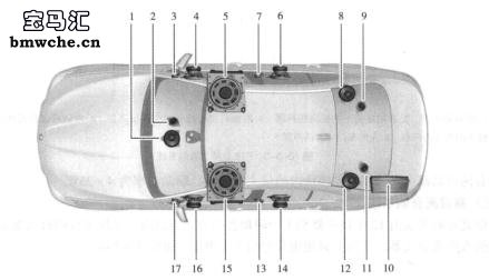

顶级高保真音响系统由16个扬声器和1个附加音响放大器组成,该附加音响放大器具有负荷/逻辑电路分离功能,其电子装置通过一个专用导线供电,这样可以抵抗短时电压降低,防止电子装置失灵。顶级高保真音响系统见图3。
1.前部中间高音扬声器 2.前部中间中音扬声器
3.右前车门高音扬声器 4.右前车门中音扬声器
5.右前座椅下的低音扬声器 6.右后车门中音扬声器
7.右后车门高音扬声器 8.右侧后窗台板处的中音扬声器
9.右側后窗台板处的高音扬声器 10.顶级高保真音响放大器
11.左侧后窗台板处的高音扬声器 12.左侧后窗台板处的中音扬声器
13.左后车门高音扬声器 14.左后车门中音扬声器
15.左前座椅下的低音扬声器 16.左前车门中音扬声器
17.左前车门高音扬声器
17.左前车门高音扬声器
图3 顶级高保真营响系统
低音扬声器的驱动功率为2x125W,中音扬声器的驱动功率为7x50W,高音扬声器的驱动功率为7x50W。
虽然高保真音响系统的扬声器直径和顶级高保真音响系统相同,但扬声器功率不同。使用不同材料的隔膜、线圈和磁铁,即可达到这种效果。
