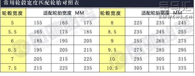

2、接下来了解适配的轮毂和根据需求选择自己所需。
如果要选择更宽的轮胎,选择轮毂时候要参照下面列表。列如392型,7.5Jx17 中的7.5就代表下面的宽度。所以选择轮毂时候小心别被忽悠,买了上不了宽胎。

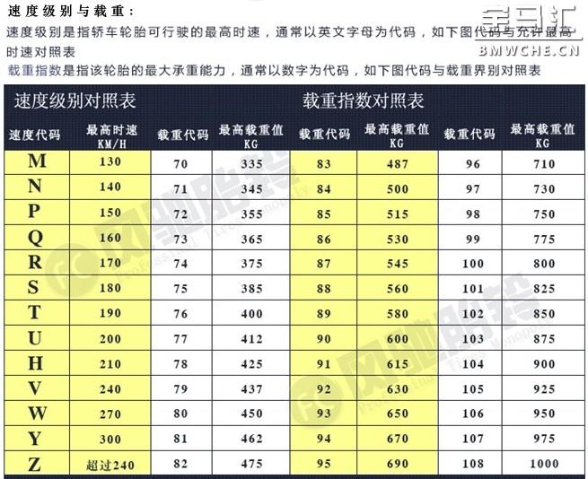

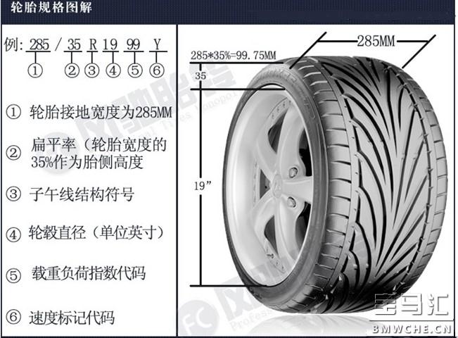

3、选好了轮毂,配什么规格的轮胎才能尽量在行车中与原厂里程表保持一致,你需要下面的轮胎升级计算器:
了解轮胎规格的相关知识:
