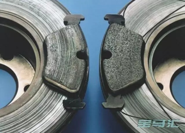

制动盘是制动系统中除制动摩擦片外承受负载最高的磨损件。制动功率在高减速时超过车辆的发动机功率多倍。 为了在各种运行情况下都达到最佳的制动功率,摩擦面必须随时处于完好状态。为了在整个使用寿命期间始终可获得这些性能,在每个保养周期时都必须进行目检和在制动器测试台上进行功能检查。值得推荐的是,在每 次更换摩擦片时都对制动盘进行一次状态检查并对制动盘厚度进行一次尺寸检测。在每次目检时都必须检查摩 擦面、平面和制动盘固定鼓有无开裂和大的锈蚀。摩擦面不允许出现大开裂 (大0.5mm)。
磨损的制动盘
