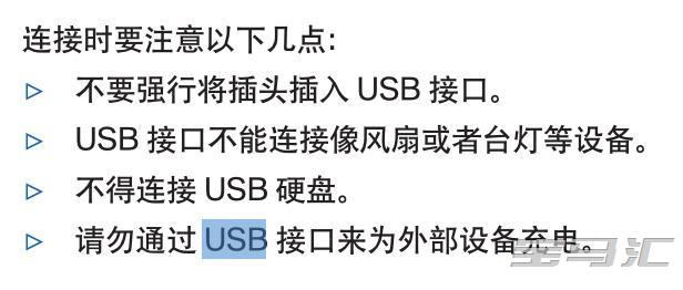

正常中央扶手箱USB的使用应该用U盘导数据、听音乐,或者连接手机用互联应用听QQ音乐等其他互联应用,但也有部分车友用这个USB接口单独给手机充电,其实这个做法是错误的。 ...
正常中央扶手箱USB的使用应该用U盘导数据、听音乐,或者连接手机用互联应用听QQ音乐等其他互联应用,但也有部分车友用这个USB接口单独给手机充电,其实这个做法是错误的,因为NBT主机的USB供电电流极小,充电速度极慢,原厂不推荐大家使用这个USB口充电。下图是宝马电子说明书截图说明。

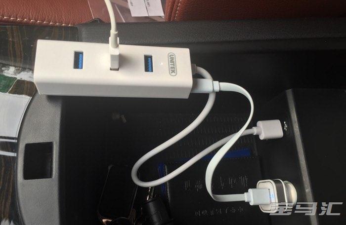

如何做到既听音乐又能充电速度快,下面给大家一个解决方法:
淘宝或者汽配城买个带外置供电的USB HUB一个,2A的点烟器快充一个。USB HUB的供电口连接点烟器快充的输出,USB线一头连接HUB,另一头连接iPhone,完美的实现了既使用互联应用,也能手机快充的功能。
喜欢网络购买的,下面是推荐的 USB HUB 天猫链接,至于2A的点烟器充电器大部分都有,不再推荐。
