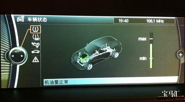

这个事儿咱首先要从BMW的这个电子机油尺说起。电子机油尺,现在显示的是4格儿。分别是min、1/4、2/4、3/4、max。由于电子机油尺是个数字化的装置,它的计测显示是按照最后一位四舍五入来进行的。按照厂商的说法,max-min一共是1升机油的量。计算上是这样——1/4-min,0.25升,2/4-1/4,还是0.25升,以此类推。
这里面有个问题就是上面说到的四舍五入!
假定机油满容量是6.500升(BMW的直6机),加到刚好时显示max。当显示为3/4时,理论机油容量应该是6.250升。数字化后,临界的情况是:6.250升时仍然显示max,6.249升时,显示就会跳到3/4的位置。换句话说,任何两格显示之间的实际机油量差的最小值可能只有0.001升(1毫升)。

按照BMW的说法,最准确的测量方法是——把车子停在一个水平的地面上。隔夜冷车启动原地怠速运转发动机,大约几分钟到十几分钟机油测量显示值出来了,那个就是啦。
土法演绎:你把发动机熄火,打开加机油口盖子,向发动机内添加0.25升机油(油瓶上不都有可度么),然后你就正常用车(但排除一天要跑出一二百乃至一两千公里的那种长途行驶)。
还是隔夜冷启动原地怠速运转发动机,还是几分钟到十几分钟机油测量显示出来了。
这就分成了3种情况:
1、显示的格儿数未变。 这个基本判定为下了的那一格儿机油消耗量超过了0.250升。
2、显示升高了一格儿。这个可以判定下了的那一格儿在0.25升的消耗量之中(0.001-0.249升之间)
3、显示升高了两格儿。这个可以判定下了的那一格儿只是由于测量误差引起的,刚好被四舍五入成下了一格儿。你加了0.25升,又被四舍五入成了两格儿
